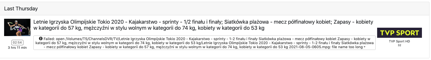

File name too long

What filesystem are you using and what is the limit?
MacOS Mojave, external disk I think formatted to AFPS. I don't know what is the limit. This was first time I seen something like this.
Looks like 255 is a common limit

Please submit diagnostics and I will check how to fix it.
Submitted
c6161d26-f277-4ac7-9b71-966c4527b1b7
Oh I guess you deleted the failed job already?

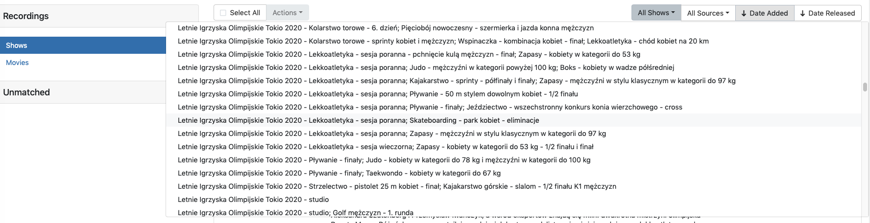

The problem is technically from the guide data. It is putting the title and subtitle together, so the show of the name is incorrect.
It is not clear to me if the error is coming from the long filename or the long folder name for the TV show.

    2021/08/05 06:05:23.337482 [DVR] Starting job 1628124870-ch32 Letnie Igrzyska Olimpijskie Tokio 2020 - Kajakarstwo - sprinty - 1/2 finału i finały; Siatkówka plażowa - mecz półfinałowy kobiet; Zapasy - kobiety w kategorii do 57 kg, mężczyźni w stylu wolnym w kategorii do 74 kg, kobiety w kategorii do 53 kg on ch=[32]
2021/08/05 06:05:23.338336 [DVR] Waiting 2h14m6.661672s until next job 1628144370-ch98 Live: Olympic Cycling - Track
2021/08/05 06:05:24.150630 [TNR] Opened connection to 1230BC61/0 for ch32 TVP Sport HD
2021/08/05 06:05:24.160253 [TNR] Closed connection to 1230BC61/0 for ch32 TVP Sport HD
2021/08/05 06:05:24.160315 [DVR] Error running job 1628124870-ch32 Letnie Igrzyska Olimpijskie Tokio 2020 - Kajakarstwo - sprinty - 1/2 finału i finały; Siatkówka plażowa - mecz półfinałowy kobiet; Zapasy - kobiety w kategorii do 57 kg, mężczyźni w stylu wolnym w kategorii do 74 kg, kobiety w kategorii do 53 kg: open /Volumes/T5/ChannelsDVR/TV/Letnie Igrzyska Olimpijskie Tokio 2020 - Kajakarstwo - sprinty - 1-2 finału i finały Siatkówka plażowa - mecz półfinałowy kobiet Zapasy - kobiety w kategorii do 57 kg, mężczyźni w stylu wolnym w kategorii do 74 kg, kobiety w kategorii do 53 kg/Letnie Igrzyska Olimpijskie Tokio 2020 - Kajakarstwo - sprinty - 1-2 finału i finały Siatkówka plażowa - mecz półfinałowy kobiet Zapasy - kobiety w kategorii do 57 kg, mężczyźni w stylu wolnym w kategorii do 74 kg, kobiety w kategorii do 53 kg 2021-08-05-0605.mpg: file name too long
Okay that's fine. I will add filename and directory name size limits for the next build.
I assume xmltv dont have sub-title data because this is what I see in DVR managment
otherwise it would be all categorised under "Letnie Igrzyska Olimpijskie Tokio 2020"
